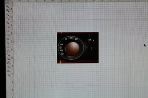

    я РАСПЕЧАТАЛ ЭТУ ШТУКУ. сИМВОЛЫ НЕМНОГО НЕ ПОХОЖИ, РАЗМЕРЫ ИХ НЕ ТЕ.

    Похожи не похожи вот сдесь можно глянуть а размеры там тоже все видно походу прямоугольник черный надо больше так ?

    Ребят у вас другие переключатели- у меня А4 В6, я фото переключателя выкладывал! Под ваши надо редактировать мой файл или найти свой он тут был уже!
    Не понял какой прямоугольник увеличил? Надо клеить только кольцо, остальное красить иначе все будет криво! Символ регулировки фар, который справа на фотке(маленький) надо осторожно перенести на монтажную пленку и наклеить до покраски на зачищенную пластиковую панель , т.е. то что вы выковыривали из кольца и выкидывали, в этот раз и надо клеить, а потом всю панельку покрасить, после покраски этот символ выковыривается и под ним остается белая подоснова!

    Скиньте мне свою электронку, я вам вышлю оригинал для вашего переключателя! Ну по крайней мере он очень похож на ваш!
