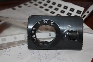

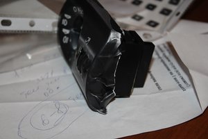

    Проба пера
    Чето не очень правда пленка как мне сказали не оракл ладно раскажите как правильно все натенуть основу надо намочить и скраями чего делать?
    Короче дайте технологию!!!
    Спасибо!!!

    может надо было феном греть и тянуть?

    Если много углов как у тебя надо спец пленку - не Оракл, ту которой тачки обтягивают, она тянется в разы лучше оракла но и стоит дороже, да и найти сложнее.

    1Вариант.
    Тебе лучше всего сначала покрасить большую поверхность матовой краской предварительно хорошенько зашкурив наждачкой Р180 и Р240 всю поверхность, а колечко с символами наклеить после покраски предварительно зашкурив поверхность под кольцом до белого пластика чтобы значки светились! И еще одинокий значок с символом света и ли т.п. надо клеить до покраски и от обратного, т.е. то что ты отковыривал чтобы приклеить!
    Всю поверхность обклеить очень сложно или вообще нельзя!

    Да по поводу первого варианта! Советую начинать клеить кольцо без подогрева феном иначе оно вытянется и будут заломы, просто прихватить по периметру край в самой верхней части кольца 3-4 мм а уж потом немного погреть - пока пленка не начнет легко тянуться. И самое главное после этого опять подождать- пленка при остывании становится очень тягучая и в тоже время упругая вот тогда ее и надо разглаживать!
