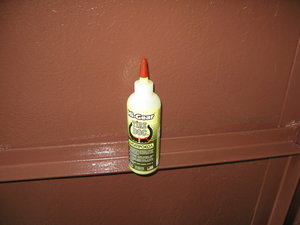

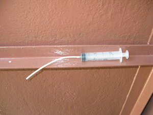

    Операция предельно проста. Опускаете авто на первый уровень. Домкратите. Колесо не снимать. Откручиваете аккуратно и медленно штуцер, стравливая воздух, снимаете штуцер. На носик преварительно купленного в аптеке шприца на 20 кубов оденьте виниловый кембрик ( в магазине электротоваров, термоусадочный кембрик - обрезать до 5-7 см ) длиной 50-70 мм. Наберите герметик в шприц и вставьте кембрик в отверстие баллона, направив его кончик вниз. Медленно вводите герметик. Процедуру повторить столько раз, сколько нужно для введения 100 мл. герметика. Это количество приблизительное, оно зависит от места прокола. Герметик Хай Гир, но не тот, что на фото, имеет жёлтый цвет, консистенция йогурта. Выложу марку вечером.
    Titan
    Я думаю с герметиком все просто..
    антипрокол HI-GEAR Tire Doc 240 или 360 мл ( не баллон).

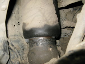

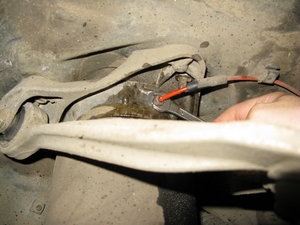

    1.Уточнить с помощью пены место утечки пневмобаллонов. (рис.1)

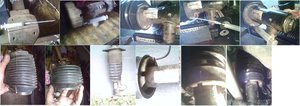

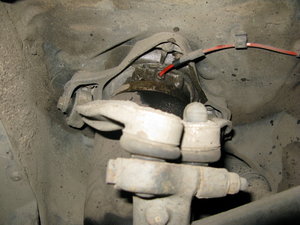

    4. Ключом на 10 открутить аккуратно штуцер в баллоне, спустить воздух и выкрутить его полностью. (рис.2)
    5. Подготовленным шприцом ( 20 кубов) с надетой тонкой трубкой закачать в баллон герметик в количестве 150-200 мл. (рис.3,4)

    Я заливал себе и товарищу без снятия стойки пару месяцев назад,процедура очень проста:покупаем шприц 20мл и термоусадочный кембрик,я брал 3мм,отрезаем кембрик около 15см,затем нагревая его придаем ему нужную форму(дугообразную) и диаметр примерно 2мм, ставишь подвеску в сервисный режим,поддомкрачиваешь,снимаешь колесо,выкручиваешь штуцер любой,балон сдулся, затем наполняем шприц герметиком,самое главное правильно вставить кембрик очень аккуратно запихиваем его в отверстие таким образом что бы его дуга была повёрнута строго к центру окружноти баллона,глубина около 12 см,если всё правильно сделать конец кембрика упрется в стенку баллона(проверял всё на снятом дырявом балоне) затем очень аккуратно и самое главное не прокручивая одеваем торчащий кончик кембрика на шприц и заливаем герметик,я заливал по 60 мл в каждый балон ,потом на всякий случай пустым шприцем продуваем кембрик,вынимаем,закручиваем штуцер,ставим колесо на место,включаем зажигание,выключаем сервисный режим,при этом балон накачивается с рессивера,убираем домкрат, вроде всё

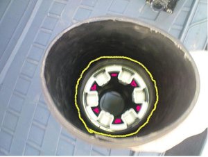

    По (рис.6) видим что герметик должен попадать на складку (желтым цветом выделено), но судя по всему он утекает в стакан через отверстия (красным цветом выделено).
    И пока заполняет объем (рис.7)
    Из (рис.8) видно что отверстие через которое мы заливаем герметик направлено на аммо, значит герметик благополучно по аммо стекает до самого низа и всего лишь нечтожная чать герметика попадает в складку.

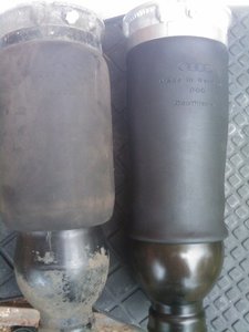

    рис.9 Фото нового и старого баллонов
    если брать тонкую трубку, чтоб вовнутр влазила и крутить ее пытаясь попасть точно в складку (шансов что попадет в складку 50/50) то герметик не пройдет скозь такую трубку слетает со шприца, а если брать трубку побольше примерно как носик у шприца или ваще без трубки, то опять таки шансов что попадает вся жидкость в складку 50/50. посмотрите на отверстие в которое заливаем в алюминевой балванке сверху на фото Лиса, при заливке вся жидклсть сначала беет в центр, а потом стекает куда попало.

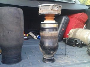

    Вчера в профилактических целях залил герметик в задние баллоны, а заодно и установил резиновые пыльники от передних стоек Ауди 100 С-3,С-4 или от 41 Москвича. Пыльник устанавливал широкой стороной вниз, от целого пыльника отрезал 7 «ребер», 4 на баллоне остальные на поршне. Пространство под пыльником баллон и поршень обработал силиконовым спреем. Всю конструкцию надувал сторонним компрессором что бы посмотреть как пыльник там себя будет вести, а заодно и продуть после заливки герметика.
    Герметик HI-GEAR заливал по 30 мл. шприцом с надетой на него трубочкой, при этом стойку ложил в горизонтальное положение.
    Этот пыльник очень похож на тот который применил daneli.
