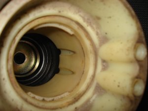

    Уважаемые! ктонить заливал в задние баллоны герметик, если не сложно опишите процедуру. У меня вроде накрылся, заночь сппускает на одно положение. Кудато (другой город) ехать для его реанимации смыла нет. У меня лежит один старый баллон, покрутив его в руках не могу понять сколько в итоге надо лить в него и как себя оградить от попадания герметика в магистрали.

    Трудности (вопросы) следующие:
    1. В передний заливается сверху, можно просто прижать трубку поплотнее к заливному отверстию и залить, а в заднем отверстия снизу находяться. Простое прижатие к отверстию не подойдет, надо искать трубку которая бы входила в отверстие диаметром 3 мм. Какой длины должна быть трубка?
    2. сколько лить герметика?
    3. Как гаранитрованно залить в баллон , а не пространство между стойкой и пластиковым основанием баллона?
    4. Можно ли все это проделать не снимая всюстойку?
