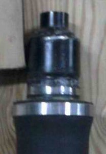

    Вот тут фото оборудования ребят которые мне баллоны восстановили. Они никакой тайны из применяемого оборудования не делают.
    http://rep-air.ru/pr/pr.htm
    P.S. Я не хочу тебя и других обидеть. Просто я очень дотошный человек и привык совать нос во всякие дыры. Помните мультфильм про слонёнка….
    Кстати нос мне часто прищемляли.
    Больше тему с чашками комментировать не буду. Для себя я всё понял и на провокации реагировать не буду.
  13. max_r
    max_r Живу я здесь
    3 фев 2011
    2.284
    Allroad 2.5 AKE
    Фото улыбнуло :D
    А обратная сторона этого баллона есть?
    Просто просматривается лента из нержавейки без следов обжима.

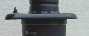

    Да ты почти угадал. Только это не лента из нержавейки, а фольга от шоколадки стянутая сзади болтом М20 + несколько часов работы фотошопом. И всё это я сфотал только для того, чтобы пропеарится. Кстати как ты собираешься смотреть обратную сторону фото? Это не 3D.
    Скоро выложу ещё фотки для пиара.
    Вот как должны смотреться баллоны которые сделаны не из ленты нержавейки, а проварены правильными сварными швами.
    Кстати на втором фото тоже по моему фольга от конфет в место хомута.
