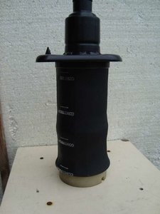

    с него снята верхняя площадка для возможности установки как на правую сторону так и на левую

    Это понятно. А как потом при установке его к площадке крепить???
    И зачем площадку было снимать? Потом её что приваривать надо?

    Площадка отпилена из-за невозможности с ней нормально опрессовать верхнее кольцо:lol:.

    А что теперь будут делать с этим баллоном?:shock: Кольцо они отпрессовали, а как площадку на место ставить будут? И зачем они его продают? Каму он нужен без площадки?
    P/S Кто ни будь прессует не отпиливая пощадки???

    Видать совсем не совершенная технология. Приходят баллоны после реставрации у белорусов, и никаких следов спиливания площадок. Видать их технология покруче.

    Это называется: слышу звон, да не знаю,где он. На фотке баллон из Беларуси:hi:.

    А есть задние баллоны с не отпиленными площадками? Или этот полуфабрикат единственное решение?

    это крайне корявое и решение и исполнение.

    Явно не от Виталия. у него кольцо с рисками и покрашен достойно....

    Хотелось бы посмотреть на фото заднего баллона (восстановленного) не в «корявом» решении. Если есть фотки, выложите пожалуйста.

    Например.

    Спасибо за фотографию.
    На фото видно, что чашка была отпилена, а потом приварена короткими швами полуавтоматом и покрашена. То есть я понимаю кроме замены износившейся манжеты теперь там ещё и присутствует самодельные сварные швы. Зачем городить этот огород??? Разве нельзя опрессовать на нормальном прессе и ничего не варить? Если потом менять рукав, то опять срезать на токарнике шов и опять варить?
    Я так понял, что пресс у вас не может правильно обжимать задние баллоны, отсюда этот огород со сваркой.
    Задние баллоны с восстановленной манжетой которые я брал себе два года назад мне привозил знакомый из Полши, видимо были обжаты на правильном прессе и сварочный заводской шов не нарушен.
    P.S. Совершенствуйте технологию. При сварке можно повредить резиновый демфер запрессованный в стакан чашки.

    Возможно и "звон", только я от Useka получил все 4 баллона, в том числе и задние (на фото) без спиленных площадок, все там было на месте. От того и отталкиваюсь. А то "звон", не знаю где он.

    А ты не помнишь, на задних баллонах от Useka чашка была приварена заводским швом или как на фото выше (короткими швами полуавтоматом, а потом покрашена)?

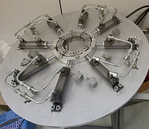

    P.S. Если пользоваться прессом типа такого как на фото, то тогда естественно надо вначале пилить потом прессовать, а потом варить.
    Вопрос или можно сказать просьба к гуру которые переставляют рукава и здесь присутствуют: выложите фото оборудования. Я имею в виду пресс для обжимки колец. Чтобы например можно было сравнить у кого оборудование профессиональней. А то я даже на ваших рекламных сайтах не нашел фото цехов где вы работаете. Например, это фото пресса американских умельцев. У них на сайте фото всего оборудования есть, а наши умельцы почему то нас в рем. зону не пускают.

    Allroad..... уже продал
