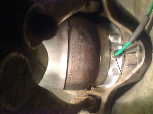

    балончеГ целый, вся хрень в магистрали:icon_suicide:
    Подскажите пожалста номер этой воздушной магистральки, (фото), и самого клапана в баллон:D
    Данила сан:D у тебя этих штуковин не заволялось случаем?:shock::D

    Переднюю магистраль менять полностью - занятие адски муторное. 10 метров трубки, никак не меньше+разборка салона. Если трубка пробилась около баллона, то есть решение - подъезжай завтра до 15-00 - сделаем. Штуцера тоже есть.
