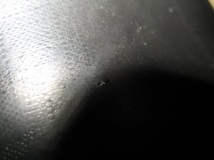

    Все правильно. Я же и на автору писал про подобный конец экспериментов, может даже и тебе. Да и здесь писал не раз, что как только дырка дошла до корда, а возможно она оттуда и появляется, корд начинает разрушаться. А далее вопрос везения.
    Вот корд, который я вытащил наружу для наглядности. Это менее 2 ткм после заливки герметика. Герметик был залит по первому симптому.
      166,6 КБ
      430

    Это всем так говорится. Я просто устал писать, что это временная мера, необходимая либо чтоб доехать до точки, где можно поменять, либо чтоб дождаться новых баллонов. Единственный вариант ремонта - замена на новые.
