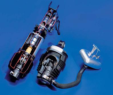

    Пневма в разрезе, хз с какого авто :D
