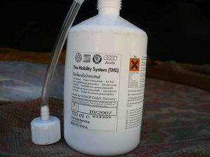

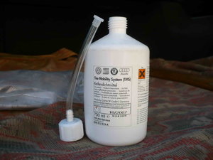

    Ещё вот эта жидкость осталась у меня от немца, вожу постоянно в машине. Может её попробовать залить в наши подушки?

    Вот это уже разговор по делу :beer: !
    На форуме был показан вариант с проколом балона иглой может это и есть отличие от этого простого варианта.
    А Вы держите в курсе Всех сколько по времени проработает Ваш балон.:hi:
