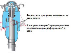

    Направляющая
    1. исключает выход размера балона за допустимый диаметр, а посему не возникает локального растяжения в (радиальной плоскости) в зоне переката и без того на груженой постоянной деформацией.
    3. успокаивает саму резиновую оболочку в момент резких переходных процессов.
    пункт 1 попытался изобразить на рисунке момент резкого сжатия балона, как то так это работает при отсутствии направляющей потому и рвется резина постепенно в этом месте, сам корд не рвется, на то он и корд, но он имеет плетение, которое при определенных условиях способно растянутся больше чем резина или с повышенной нагрузкой на резину, в результате чего резина трескается

  10. sim_a100_2.3_92
    sim_a100_2.3_92 Старожил
    6 дек 2003
    29.435
    ВАЗ 21083
    Только почему трещина возникает на внутреннем слое? Который мало того, что более эластичен оотносительно корда, так еще и сжат в указанном положении.
    Да и в честь чего увеличение радиуса дает увеличение нагрузки, если должно быть наоборот?

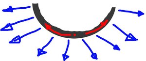

    смотрим рисунок, на красную точку (увеличена из первого рисунка) без направляшки действуют примерно такие силы синие-воздушные, красные механические,
    при установке гильзы, мы не избавляемся от воздушных, но "левую красную" механическую практически исключаем, также уменьшаем "правую", вернее они должны стать практически равны, но так как балон становится уже, то синии чуть чуть увеличиваются, что много меньше вредит резинке ибо есть у нее запас прочности по давлению

  13. sim_a100_2.3_92
    6 дек 2003
    29.435
    ВАЗ 21083
    Красные находятся в прямой зависимости от синих.:) В красной точке при увеличении синих увеличатся и красные.
  14. dbann
    dbann Живу я здесь
    14 окт 2008
    1.946
    AR3.0TDI/A31.6MPI
    Далее, возможно эта точка находится в местах изгиба сферического основания балона и при резких переходных процессах, ко всем перечисленым силам, добавится удар от этой самой сферы, потом неизбежный "отскок" от железа и снова удар, даже на уровне импульса, это я о переходных процессах, эти усилия направляющая сделает в разы меньше :nod:

    в том то и дело что никак не в прямой, радиус складки и объем балона соотносятся соверженно по разному и при изменение первого или второго на данную точку влиять будут никак не одинаково

    давление в балоне изменяется от 7 до 10 бар в ресивере 16 значит максимальное 16 - это ли не запас прочности??? на сколь оно больше давления у меня на 0,1 бара больше стало ну шут с им!!!
  19. sim_a100_2.3_92
    6 дек 2003
    29.435
    ВАЗ 21083
    Ты хочешь сказать, что если мы возьмем два шара, в меньший закачаем под большим давлением и у него сила растяжения будет меньше?
  20. dbann
    dbann Живу я здесь
    14 окт 2008
    1.946
    AR3.0TDI/A31.6MPI
    нет, я хочу сказать, что тут ни какой линейной зависимости нет, и при установленной направляющей, система в целом(!) изменяется и сравнивать их как абсолютно одинаковые нельзя, с шарами не совсем правильный пример.
