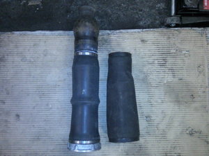

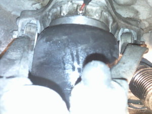

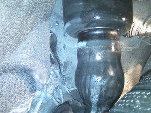

    нате вам фотки , сматрите как красиво стоит 60тый алроуд, а на следующей неделе запускаю задние с направляющим стаканом, покупаю для upnjj трубу 12метров думаю на первое время хватит.

    Спасибо за фотки, всё стало ясно. Алексей, задумайся о направляющих для передних баллонов, прикинь - какой диаметр трубы тебе нужен, также подумай - ставить их с грыжей или без. Это я к тому, что наша стандартная направляющая с внутреним диаметром 125мм, устанавливаемая на передние баллоны с оригинальной манжетой тебе явно не подойдет.:beer:

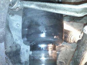

    алексей 01, а на крайней правой фотке видно, что баллон достаёт до верхнего рычага- это так и есть или может на фотке не видно зазора?

    А разве рукав не должен доходить до нижнего расширения стойки :shock:
    Если я не прав- поправте меня, но при таком положении баллонов машина получается выше положеного, а это, по моему, не совсем гуд.

    Просто манжета от Алексея раздулась и стала короче. На уровень это никак не влияет, он регулируется датчиком положения.

    А что за колцеобразное утолщение посредине баллона на первой фотке?
    Да и в первом положении баллон должен доставать - надеваться на шарообразное утолщение? За счет этого утолщения обеспечивается большая жесткость подвески при пониженном давлении в баллоне. Это баллон по- моему не достанет до него...
    Хотя всё это очень любопытно!!!
