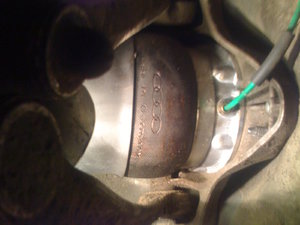

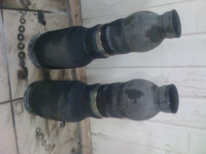

    мне не понятна опресовка нижней части саомодельного баллона алексей 01 отличается от оригинала и каким образом она загибается

  11. alexeich-san
    alexeich-san Завсегдатай
    3 май 2009
    826
    AUDI Allroad 2,7 Т

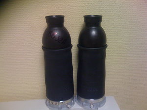

    а вот и самоделка .........
  12. dbann
    dbann Живу я здесь
    14 окт 2008
    1.946
    AR3.0TDI/A31.6MPI
    Такое же крепление как и вверху, просто оригинальный на фото не растянут до конца...
    на фото втором видно что подушка вроде вывернута на изнанку и опресована наоборот, вероятно при установке на место все складывается как должно

    ну как раз получается что нижняя опресовка, (там хде получается складка), внешняя, а по идее должна быть внутренней, хотя могу ошибаться...

    #714 alexeich-san, 23 дек 2009
    во-во! и я про тоже!:umnik:

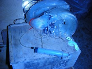

    Может кому пригодится личный опыт по герметизации баллонов и установке направляющих
    В любом положении подвески ставишь в сервисный режим, (но все же удобней поставить в 4 положение, если хочешь очистить от спресованной грязи металлическую чашку нижней части баллона, доступ больше) домкратишь ту сторону, которой собираешься заниматься, снимаешь колесо, очищаешь от грязи баллон с мет. чашкой, медленно откручиваешь штуцер подводящей трубки, стравливаешь воздух, берешь шприц10-20мл , на него надеваешь термокембрик, где-то диаметром 4мм длинной 15-20см, зажигалкой проходишь по всей длине, кембрик уменьшается в диаметре, дальше вытаскиваешь поршенек шприца, заливаешь не более половины шприца, нежно вставляешь поршенек, переворачивая шприц иглой вверх, стравливаешь воздух. Одной рукой кончик кембрика вставляешь в отверстие штуцера и плавным движением другой руки стравливаешь герметик в баллон. Очень часто носик шприца забивается плотным содержимым герметика и тут дави не дави на поршень, ничего не выдавишь, желательно, как только носик забился, не давить, а оттянуть поршенек назад, при этом герметик отойдет от носика, но плотное содержание герметика все равно останется перед носиком , поэтому необходимо стряхнуть несколько раз шприц, чтобы содержимое герметика перемешалось, ну и опять давить заново. Я заливал в баллоны 60-80 грамм, этого за глаза достаточно в баллон. После заливки \аккуратно убираешь остатки герметика из отверстия штуцера и закручиваешь штуцер. Расскручиваешь нижний болт крепления амортизатора, выбиваешь его из отверстия.///// Силиконосодеращей жидкостью покрыть весь баллон, особенно нижнюю складку////// На себя оттягиваешь нижнюю часть амортизатора и надеваешь снизу направляющую с пыльником. Вращательными движениями натягиваешь направляющую на баллон примерно до горизонтальной надписи континенталь где-то 4 см до верха, (это для моих направляющих L=185mm ) :very_cool::love::love: смотришь, чтобы направляющая села без перекосов, ставишь нижнюю часть аморизатора на место, вставляешь и затягиваешь болт крепления, подставляешь под нижний рычаг подставку, чтобы рычаг в нее упирался, заводишь двигатель снимаешь с сервиса и смотришь как накачивается баллон, если перекосов направляющей нет, сидит симметрично, штуцер не травит воздух, одеваешь колесо,домкратишь , вытаскиваешь подставку и идешь на другую сторону. Кстати, чтобы открутить нижний болт крепления амортизатора нужен ключ на 18

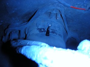

    собсно анструмент для залива)
    помниЦА измазался весь, жуть как)))

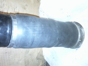

    оригинальные похожи на самодельные от алексей 01
    вот мои старые..... сегодня поменял.....

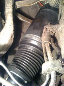

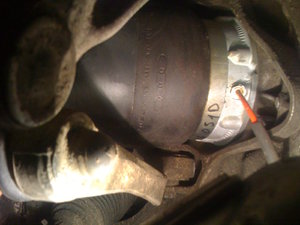

    сегодня поменяли баллоны и надели направляющие от inspektor спасибо ему за ноу-хао, надеюсь они в полной мере выполнять возложенные на них обязательства.
    вот что получилось.......
    если есть какие замечания прошу сообщить - что не так, что надо переделать!
