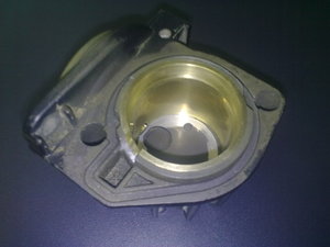

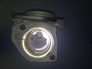

  9. ShamanBel
    ShamanBel Новичок
    1 сен 2009
    21
    Были 80 2,0; А4 1,8; S6 2,2т.Теперь Allroud 2.5 tdi, 2001г
    Всем привет! Вот фото загильзованной крышки компрессора. Материал бронза графит. По крайней мере такой заказывал. Делали на координатке.

  10. dbann
    dbann Живу я здесь
    14 окт 2008
    1.946
    AR3.0TDI/A31.6MPI
    Золотые руки!:nod:
  11. Usek
    Usek Участник форума
    11 авг 2009
    344
    Беларусь
    Audi Q7 4M 3.0 TDI
    Согласен работа хорошая, только если кольцо убитое то толку мало. Сам недавно делал тоже самое (гильзу точили исходя из размеров кольца, с небольшим конусом) после гильзовки компрессор качал 9 атм. и все. По следам на стенках гильзы было видно, что кольцо в раене замка сильно изношено и плотно не прилегает. Пытался точить новые кольца из разных материалов но подходящего трудно найти. Из фторопласта хватает на 20 мин. работать.

  20. ShamanBel
    ShamanBel Новичок
    1 сен 2009
    21
    кольцо вроде нормальное, износа в районе замка нет. Перед гильзованием есс-но было внимательно изучен имеющейся износ кольца и гильзы. Есть один вопрос. надо для притирки смазать кольцо графиткой? совсем чуточку. Думаю что надо. может кто-нить отговорит.
