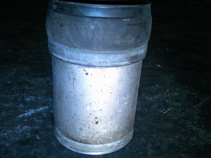

    Предлагаю такой образец стакана, сверху на стакане стоит обрезок старой камеры, чтобы не вылазила грыжа, небыло внешнего воздействия на новую камеру и если стакан поднять до упора он будет стучать об опору, там будет скапливаться вода и зимой замерзать, стакан с обрезком старой камеры, одевается до верхнего кольца и обжимается хомутом.А внизу одевается пыльник, завтра сфоткаю и выложу.

    А размеры стакана какие (длина, внутренний и внешний диаметр)?

    смотрится очень гуд)

    похож на табуретовский
