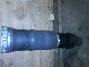

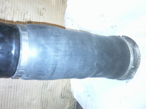

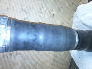

    А как вам моя разработка
  15. dgacomo
    dgacomo Живу я здесь
    26 май 2009
    1.748
    Allroad 2.5 TDI`01
    Неужели подобрал рукав? Похоже даже что он здесь уже опрессовн на старый баллон? Интересно бы было посмотреть на стойку в сборе!!! По первым фоткам изобретение на 5+ :rock:
  16. dgacomo
    26 май 2009
    1.748
    Allroad 2.5 TDI`01
    Нет, просто круто!!! Думаю всем будут интерестны подробности!!!
  17. daneli
    daneli мастер
    4 мар 2008
    7.824
    2х2,7бт на пневме
    Вот молодец:thumbup:. А я допетрил, с чего рукав снят:thumbup::D.
  18. ProZa
    ProZa Живу я здесь
    2 июл 2009
    1.894
    A6 3.0D - 2008
    "...но не скажу!" Да? ;)
  19. shuvit
    shuvit Bad e-mail
    13 мар 2009
    172
    Allroad 2.7T 01г.
    Вывернутый на изнанку пневмо балон?
  20. ProZa
    ProZa Живу я здесь
    2 июл 2009
    1.894
    A6 3.0D - 2008
    Я только вот не понял, речь о новом баллоне или о пыльнике? :shock:
