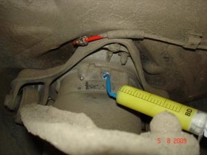

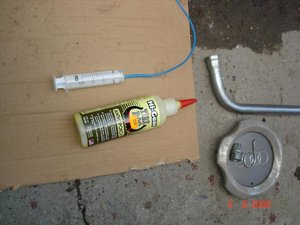

    Я заливал себе и товарищу без снятия стойки пару месяцев назад,процедура очень проста:покупаем шприц 20мл и термоусадочный кембрик,я брал 3мм,отрезаем кембрик около 15см,затем нагревая его придаем ему нужную форму(дугообразную) и диаметр примерно 2мм, ставишь подвеску в сервисный режим,поддомкрачиваешь,снимаешь колесо,выкручиваешь штуцер любой,балон сдулся, затем наполняем шприц герметиком,самое главное правильно вставить кембрик очень аккуратно запихиваем его в отверстие таким образом что бы его дуга была повёрнута строго к центру окружноти баллона,глубина около 12 см,если всё правильно сделать конец кембрика упрется в стенку баллона(проверял всё на снятом дырявом балоне) затем очень аккуратно и самое главное не прокручивая одеваем торчащий кончик кембрика на шприц и заливаем герметик,я заливал по 60 мл в каждый балон ,потом на всякий случай пустым шприцем продуваем кембрик,вынимаем,закручиваем штуцер,ставим колесо на место,включаем зажигание,выключаем сервисный режим,при этом балон накачивается с рессивера,убираем домкрат, вроде всё написал,удачи!!!
  18. shef007
    shef007 Новичок
    13 янв 2009
    77
    AUDI ALLROAD 2.5TDI(BAU) 2004г
    А вот и фотку нарыл,тока сдесь в передние заливал,но тем же шприцем и кембриком
