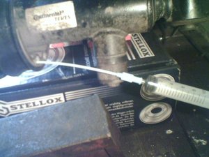

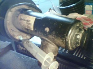

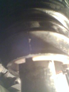

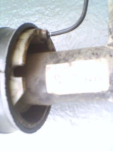

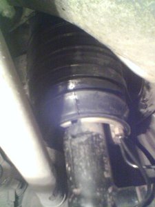

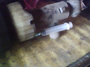

    Добрый Всем день.

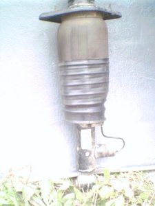

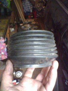

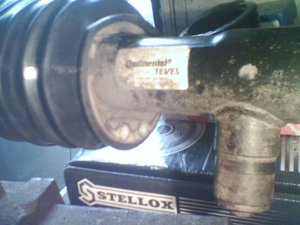

    Вчера в профилактических целях залил герметик в задние баллоны, а заодно и установил резиновые пыльники от передних стоек Ауди 100 С-3,С-4 или от 41 Москвича. Пыльник устанавливал широкой стороной вниз, от целого пыльника отрезал 7 «ребер», 4 на баллоне остальные на поршне. Пространство под пыльником баллон и поршень обработал силиконовым спреем. Всю конструкцию надувал сторонним компрессором что бы посмотреть как пыльник там себя будет вести, а заодно и продуть после заливки герметика.

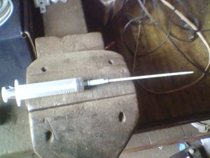

    Герметик HI-GEAR заливал по 30 мл. шприцом с надетой на него трубочкой, при этом стойку ложил в горизонтальное положение.
    P.S. Этот пыльник очень похож на тот который применил daneli.
    Фотоотчет есть но чето немогу выложить.

    Выкладываю фотки Usek'a

    Продолжение

    Дополнение

    ох Usek красавчек, такой пыльничек подобрал:thumbup::rock:
    от М 2141 подойдет, да?

    Продавец сказал, что этот пыльник именно от 2141.

  15. demidrol
    demidrol Music tuned for life
    6 ноя 2007
    6.450
    VW
    Пыльник переднего амора, у него стойка в сборе внешне напоминает стойку сотки С4, я бы лучше от нее купил пыльник, уже обжигался я с отечественной резиной.
