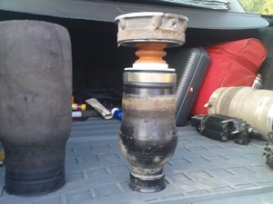

    1.посадочный размер рукава верхний.(диамерт того места где он опресован) - 110 мм
    2.посадочный размер рукава нижний. .(диамерт того места где он опресован) - 89 мм
    3.высоту рукава.(с учетом отрезанних частей я так понимаю Вы его просто отрезали от места опресовки)- 310мм
    4.диаметр рукава после сужения снизу - отметь на рисунке в каком именно месте

    смотри выже, на фото оно выделенно желтым пост №380 вообщем где то там на перекате образуются дырочки. если хочешь сделаю фото вывернутого о обозначением конкретной дырки

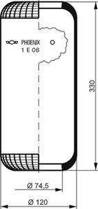

    Что скажете по поводу этой подушки.

    #413 фо мотя, 15 сен 2009
    вроде похожа, но если с верхом еще можно что то придумать с окольцовкой, то снизу нехватит материала.
    нам нужна в форме чулка, а тут закругления на концах.
    давление какое держит, материал в разрезе или еще ченить есть?

    #414 dbann, 15 сен 2009
    Была она ужо мож другого производителя я выкладывал помоему дунлоп установочный у ней 150 мм и давление меньше и фомотя прав - это от грузовика подушка а надо рукавного типа сливу

    Usek, так то можно ее всобачить если кольца найти где и на чем обжимать и в низу надо перекат плавный делать иначе хана и в направляющую ее надо загонять у нее установочный диаметр т.е. мах 150-160мм как на каене балон тот что алл-роад выложил без направляющей...

    Вопрос тем кто пытался рыться в катологах по пневмобалонам. Почему в континенталевском каталоге нет такой подушки как наша, либо я не там искал либо изначально форма подушки не в виде чулка. Может она эту форму приобретает во время работы нижняя часть подушки давлением обжимается вокруг поршня, а верхняя часть тем-же давлением расширяется потому как нет направляющей и в результате мы получаем ткую вот форму. Я не утверждаю это просто предположение, может кто разбирал абсолютно новую подушку? Ведь например отработавшая мембрана в газовом редукторе тоже имеет вогнутый профиль и повторяет контуры того места где установлена, а новая просто ровная.

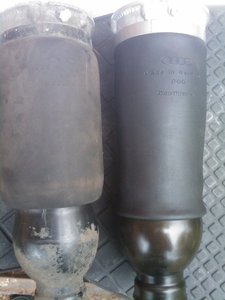

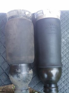

    Примерно так и делается. Не совсем понимаю, что такое "форма чулка", у нового рукава форма усеченного конуса. Вот фото нового и старого баллонов для сравнения.
