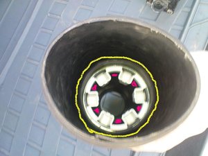

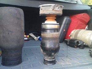

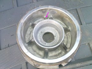

    Парни выручайте советом, или я чет не понимаю и не то делаю или еще что то. Вообщем при заливке геметика в баллон куда собственно он девается. В моем случае не попал он в складку. У меня в одном баллоне уже 300мл, в другом 270мл.
    Вчера нам отдали прохудившиися баллон от нашего авто и мы с Фо-Мотя его раскрамсали.
    По фото№1 видим что герметик должен попадать на складку (желтым цветом выделено), но судя по всему он утекает в стакан через отверстия (красным цветом выделено).
    И пока заполняет объем фото №2
    Из фото №3 видно что отверстие через которое мы заливаем герметик направлено на аммо, значит герметик благополучно по аммо стекает до самого низа и всего лишь нечтожная чать герметика попадает в складку.
