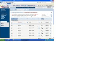

    В экзисте можно заказать эту бутыль за 1150 р.

    кстати ВАГовский продукт снят с производства и на Экзисте только остатки... и цена 1670...

    VAG перестал выпускать 8D0012619A, теперь производят 8D0012619
