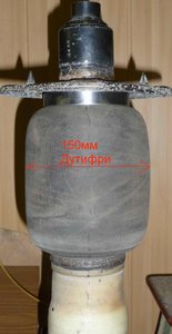

    Вот тут на свалке подвернулась пневмоподушка. Я накачал её и прозрел. 150 мм. Это жесть. Верхняя чашка приварена и сварные нашлёпки проржавели. Всё шевелится и пузырит. вообщем ужас. наверное это китайская подделка!:hot:

    такое ощущение, что нижнее кольцо не меняли, выглядит уж очень проржавевшим.

    Из под кольца выполз рукав. Кольцо пришлось поставить новое.
