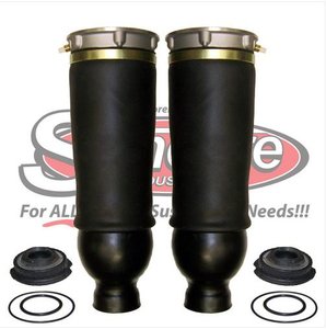

    allroad 2.5TDI AKE
    судя по фото болвашки (металические части баллона) вытачены.:shock:
  4. алексей 01
    алексей 01 Участник форума
    30 май 2009
    282
    Mercedec Gl450
    Голова выточена, поршень холодная штамповка, перед сборкой оцинковка.

  9. фо мотя
    фо мотя Живу я здесь
    10 окт 2008
    2.304
    allroad 2.5TDI AKE
    не похож, арнот пластиковый , во всяком случае верх точно, да и низ вроде тоже, не помню

  14. quattrosens
    quattrosens Старожил
    21 сен 2010
    17.156
    Франция
  15. dgacomo
    dgacomo Живу я здесь
    26 май 2009
    1.748
    Allroad 2.5 TDI`01
    Прикольно, там вроде и задние тоже есть 1:1 как оригинал!
  16. алексей 01
    30 май 2009
    282
    Mercedec Gl450
    Это натуральный китайский китай, резина ещо не ездила а уже раздута, так же и ходит, в китае такие по 20$.
    Отправлено с моего GT-N7000

    Я думаю это не тот китай, хоть и китай)))
    Для америкосов откровенный шлак китайский точно не будут продавать.
    Единственное что если будут видеть что покупатель с россии то слать худшего качества.
    А вообще если все так как ты пишеш Алексей то они ахерели. Продавать за 500 баков то что стоит 40!!!
  19. daneli
    daneli мастер
    4 мар 2008
    7.824
    2х2,7бт на пневме
    Вылезающая из под резины диагональная намотка корда даже на фотке видна))).
