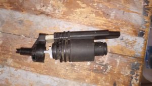

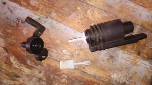

  11. Dimik
    Dimik Старожил
    12 май 2004
    6.632
    AUDI A6C4Q2,6
    Вот так как то...

  12. sg12
    sg12 Завсегдатай
    30 сен 2013
    597
    80/B4 quattro 2.3
    Спасибо, разобрал применяя грубую силу, закисло соединение, теперь думаю как достать поплавок

  14. sg12
    sg12 Завсегдатай
    30 сен 2013
    597
    80/B4 quattro 2.3
    не идет, сын уже спит не хочется громко стучать, попробую крючок сделать. Магнитик я так понимаю это флажок на палочке?
  15. Dimik
    Dimik Старожил
    12 май 2004
    6.632
    AUDI A6C4Q2,6
    Ну да, он же поплавок:)
  16. sg12
    sg12 Завсегдатай
    30 сен 2013
    597
    80/B4 quattro 2.3
    Я вытащил, магнитик ржавый, чуть пильнул, теперь ходит нормально, завтра тестовый испытания.
