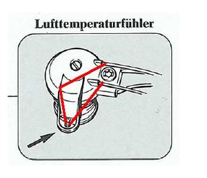

    Не знаю может все знают но я не где не видел в нете. Уже четвертая машина моновпрыск (3 ауди и 1 фольц) с похожими неисправностями машина тупая когда на уличе менее -20 а когда тепло все ОК.
    Так вод после промерки сопротивления датчика температуры всасываемого воздуха, его сопротивление либо в обрыве либо плавает 10кОм ... 1мОм после его снятия дефектов не найдено, сама таблетка датчик при комнатной температуре имеет 2кОм вроде все ок но на разьеме сопротивление плавает, получается обрыв внутри корпуса датчика, после чего я просто брал тониньке провода и подпаивал их от датчика таблетки до проводов которые идут на разьем (смотрите картинку). После чего все отлично работало.

    Верно с наблюдениями .. Только я поменял в сборе поскольку как обычно сопливилась резинка под провода ,а она отдельно не идет...

    +1 Себе так же делал.
