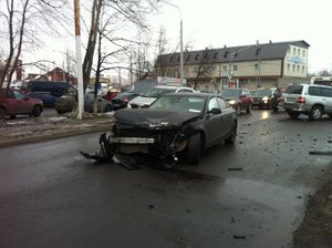

    :mad:Всем добрый день. В общем вчера не доехал до работы, перед пешеходным переходом меня догнал небольшой грузовик. Оцените по фото, что делать-продать или ремонтировать? Если продавать, то примерно за какую цену? Я в этих делах дилетант. Авто 2009 м.г., первая регистрация март 2010 г., двиг CAGA, салон тряпка полностью электро, мультируль, концерт 10 дин.+ саб. Буду рад любым советам. Всем удачи на дорогах!:hi:

    по моему не так все страшно.. из крупного усилитель бампера, бампер и крышку багажника выкидывать точно. дальше смотреть.
    каски нет чтоль?

    Вообще,если нет каски, то через суд потом можно деньги стрести, с другой стороны это займет время и нервы и деньги..

    после такого удара в европе на ура продаются,хорошему мастеру делов на неделю.

    Конечно делать, но удар не удачный....
    По деньгам где то 100тыс.
    Самое пакостное, нужно будет вываривать правое крыло, и вваривать новое, угол там не сделать. И вываривать часть которая под запаской и вваривать новую, загнуло там прилично, вряд ли вытянут....
    Все остальное мелочь...

    ИМХО 200+ с новыми запчастями.

    Бампер 3-4т.р+Покраска 4-6т.р
    Крышка багажника от 4 до 8т.р+Покраска 5000р
    Фонари задние 3-4т.р
    Цены на б/у запчасти!

    Ну и работа примерно 50-60 тысяч, вытягивать и менять заднее крыло.
    Нужно быть готовым к скрытым повреждениям.

    По сабжу - делать конечно, неприятно с крылом, остальное вообще фигня, снял поставил.

    Ничего там вываривать не надо. Такие углы хороший мастер на раз вытягивает. В крайнем случае вырезается сам уголок и вваривается новый. все крыло менять для этого не нужно.
