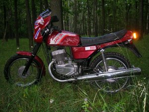

    вот моя,уже восстановленная

    А где резинки с бака? :)
    Сидушка 6ти вольтовая что ли? ))

    Чёта я её в городе не видел. Красивая и тощенькая.

    Фото сделано в первый день после сборки,не успел еще резинки поставить,сейчас все на месте! Сидуха родная.

    4 года назад последний раз по городу ездил на ней
