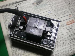

    Я выбрал второе. И так, при осмоторе блока выяснилось, что вся схема залита компаудом (полурезиновая черная мягкая фигня, то же, чем заливают датчик G200). Тут аккуратненько все сдираем тонкой плоской отверточкой, не повредив плату и элементы. Долгий процесс это. Вот, вся плата держится на 5 болтиках. Три из них по краям на TORX9 держат транзисторы (охлаждение так сказать) и два на TORX6 в самой плате(не путать с двумя на пластиковом штекере, их выкручивать не надо). Потом аккуратно поддеваем плату по бокам, снизу она тоже залита черной фигней, но отходит плата довольно таки легко.
    Плату надо пропаивать только с обратной стороны. У меня больше вызвали подозрения в пропайке два провода подключения вентилятора и 6 ножек от штекера. Но было пропаяно все, что видно (там не много). Лицевую сторону я особо не очищал, в основном задача найти там только эти 5 болтиков.
    Собираем все на место, заливаем немного герметиком, чтобы влага не проникала. И ставим все на место.
    И ура! Печка стала дуть именно так, как задашь ей на климат-контроле.

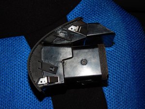

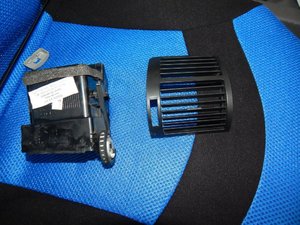

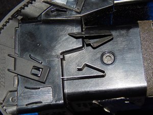

    Вот не по теме, конечно, писать тут про дефлектор этот, но раз уж начал - доотпишусь:
    Пружинок действительно должно быть 4шт., что подтверждают фотки найденные в инете.
    Вскрыл я накладку нижнюю правой передней стойки и еще одну пружинку нашел. Четвертую найти не смог, перерыл там все с фонариком в руках в разных позах - безрезультатно.
    Думаю, что держаться должно и на трех пружинках, для установки дефлектора обратно их однозначно надо приклеивать, пока еще думаю, чем лучше клеить, может эпоксидка, может поксипол, может холодная сварка для пластика (сам не видел такую еще, но говорят, что есть), на супер-клей клеить наверное бесполезно и не надежно.
    Когда все будет готово - скорее всего отпишусь тут по результатам.

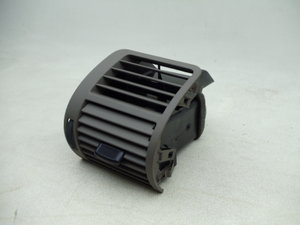

    P.S. Родился еще вопрос, гляньте фотки: на моем дефлекторе ручка двигающая пластины направляющие воздух какая-то ущербная по сравнения с той, что на фотке с инета (ее видно, она выглядит очень новой). Такая картина у меня на всех дефлекторах, вопрос - у какого какие ручечки в авто? К тому же у меня на дефлекторах возможно пластины повернуть только вверх и вниз этой ручечкой, а на внутренние пластины, которые "ездят" вправо/влево никак не воздействовать (разве что сунуть отвертку и повернуть куда надо) - это тоже у всех так??

  19. tekill
    tekill Участник форума
    21 июн 2012
    341
    Калининградская обл.
    A2 1.2 TDI 02г ANY
    У меня на суперклее стоит уже больше двух лет, проблем не замечено
    пару раз снимал уже. Использовал циатин-акрилатный гель локтайт, но принцип такой же как у суперклея
    Двигать шторки вправо-влево должна специальная ручка
    Она отщелкивается и видимо потерялась
    Они, эти ручки, подходят от других ВАГов
    Отдельно в продаже не видел
