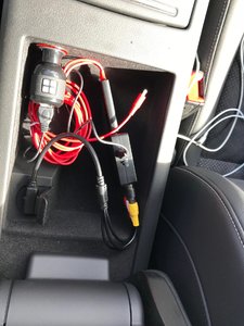

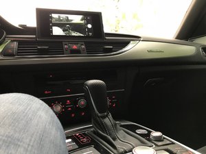

    В общем все подключил и все работает, качество сносное, шумов и помех нету. Бюджет мероприятия в районе 1,5 руб. Теперь осталось снять блокировку видео в движении. Может есть какой нибудь способ кроме can-connect?

  12. aegean
    aegean Участник форума
    18 янв 2010
    110
    A6C7 2.0 TFSI quattro
    Вау. Это на базовой системе?
    urichmsk нравится это.
  13. urichmsk
    urichmsk Новичок
    26 сен 2011
    18
    А6/4B 2.4Q 00г.
    Да, это на стандартной RMC
    aegean нравится это.
  14. aegean
    18 янв 2010
    110
    Можешь по пунктам расписать.

    К покупке:
    (Коннекторы) https://ru.aliexpress.com/item/MYLB...034.html?spm=a2g0s.9042311.0.0.22b033edTdHNdI
    (Провод для AMI) https://ru.aliexpress.com/item/For-...187.html?spm=a2g0s.9042311.0.0.22b033edTdHNdI
    (Провод HDMI - Lightning "если айфон") https://ru.aliexpress.com/item/8-Pi...915.html?spm=a2g0s.9042311.0.0.22b033edTdHNdI
    (Конвертор сигнала) https://ru.aliexpress.com/item/DZLS...086.html?spm=a2g0s.9042311.0.0.22b033edTdHNdI
    Установка очень проста, вставляем шнур AMI в разъем, на тюльпаны одеваем коннекторы и все это добро в коробку "Конвертор". В конвертор вставляем HDMI кабель, от конвертора идет провод на питание как и от HDMI кабеля (нужна зарядка на два USB входа) и вставляем их в зарядку. Подключаем iphone и все готово.
