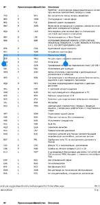

  20. [waZZup]
    24 май 2014
    4.314
    S8+ 2016 stock
    То, что в расшифровке у C7 написано high - на самом деле 3G+. У меня тоже так.
    Но если вы это имели ввиду, то теперь понятно, все верно. Просто никто его так не называет, а High говорят про MMI прошлого поколения (которые были 3G Low и 3G High).
