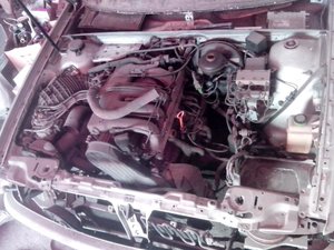

    После долгого отсутствия обнаружил у себя в гараже Ауди 80. Опросив родственников выяснил, что появление авто там вполне легально, однако состояние оставляет желать лучшего - машина разобрана. Подкапотное пространство - основные элементы на месте, шланги/болты/провода либо отсоединены либо отсутствуют. Салон: правая дверь разобрана полностью, торпедо с бородой разобраны, но на месте. Сняты панели стоек, динамики, ручки открывания дверей. Освещение: передние фары/повторители в сборе, задние в неполной комплектации. В довесок ко всему пятилитровая канистра всевозможных болтов, гаек, резиночек и прокладок.
    Первой мыслью было избавиться от проблемы путём наименьших потерь. Было очевидно, что автомобиль готовился к разборке, и уже возникли мысли прозванивать номера, но... Её внешность мне показалась в разы обоятельнее её многочисленных сестёр, которых я в достатке встречаю каждый день на дорогах. Я посмотрел на авто друзей: пятнашки с ланосами, современные корейские обмылки - они все в сравнении с восьмидесяткой просто какой-то ширпотреб. Даже разобранная она внушает ощущение собранности и приятной жесткости. Всевозможные резиночки, пластмассочки, шумка на всех поверхностях. В общем я влюбился. А как понял что у меня Competition, то понял что это ещё и диагноз.
    Друзья, передо мной разбранный автомобиль - фактически конструктор. Техдокументации по сборке я толковой так и не нашел. Части деталей у меня нет. Эта тема - мой призыв о помощи в сборке: мне будут нужны фотографии собранных рабочих деталей, для того что бы постепенно собирать авто из того что есть и докупать недостающее если будет и такое.
    На данном этапе я собираю подкапотное пространство. Отсутствуют болты соединяющие крылья с кузовом, болты соединяющие радиаторы(вода/кондиционер/тормозная жидкость(?)) с передней рампой, болты фиксирующие фары. Не установлена резинка на радиаторе, которая упирается в капот. Не установлен привод дворников. Если у вас есть возможность запечатлить перечисленные элементы, пожалуйста покажите мне как и чем это всё фиксируется.

    Дошёл до того что поставил аккум и попробовал завести. При включении зажигания отрабатывает бензонасос, на приборной панели отображается уровень топлива и горит лампочка давления масла. Больше ничего. При попытке завести двигатель - клацает разгрузочное реле(213) и тишина.
    Напрямую стартер работает. Под аккумуляторной площадкой там фишка есть, от которой со стороны салона приходить должен ток на втягивающее и уходить на само втягивающее. Так вот на ней прихода нет, а уход работает. Провод что в салон идёт по жгутам спрятан, я его в салоне уже найти не могу. Подскажите, где найти его?
    Была на автомобиле сигнализация колхозная. Контакт "Point" сигнализации размыкал через реле чёрный провод контактной группы замка зажигания. Реле я убрал, чёрный провод напрямую соединил. Никаких изменений это не привнесло: реле213 клацает, стартер не крутится? Может есть какие догадки по этому поводу у кого?

    От сигнализации контакта "АСС" шёл провод из салона под капот. Под капотом он врезался вместо красно-коричневого провода в жгуте из двух проводов: красно-коричневого и коричневого. Жгут в заводской оплётке, я подраспустил немного оплётку и восстановил заводское соединение. Длина жгута около метра, оконечен двумя клемами в пластиковых фишках. Куда он подключается ума не приложу, в радиусе доступности нигде не нашёл куда его подключать. В салоне красно-коричневый провод уходит в "косу", коричневый на массу. Что это и куда? [​IMG]

    Например, датчик давления масла
