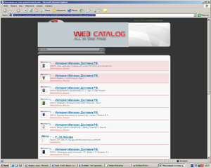

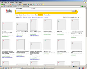

    Господа, подскажите.
    только у меня или нет, что-то с ЯНДЕКСОМ твориться???
    Во-первых: не открываются картинки ВСЕ (вместо них рамки с красными крестиками)
    Во-вторых: по результатам поиска выкидывает как и положено кучу ссылок. так при попытке открыть эти странички открывает все время вот эту http://www.yourartsearch.com/
    Причем такое происходит только на яндексе. На рамблере все нормально
