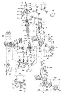

    Номер 29?

    А что с ними? там ведь вроде простой люминий да резина и все,чему там ломатся? Некрутится ведь как на Макферсоне

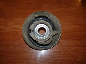

    У меня например такая беда приключилась с тарелкой. Недавно менял амморты.
      162,5 КБ

    А там сверху и нет ничего больше,меняй номера 38 и 29.(на картинке выше)

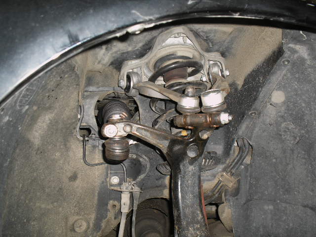

    A6/C5Q 2.5TDI 99г
    Болт крепления подруливающих рычагов? Так можно подрамник опустить. Понял, что за болт, верхний.

    болт под №10,бывает просто выходит,а бывает хоть убейся :help:
    но если у официалов делать,то в принципе они хитрый инструмент для выпресовки этого болта должны иметь,а то его кувалдой бьют,сверлят :moderator:
