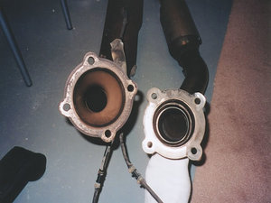

    На фото слева стандартная приёмная труба - справа правильная :rock: .
    Просто если оставить штатную - смысл всего остального теряется :chainik:
    Стоит даунпайп "там" от 80 до 150 $. А вот мля доставка ещё в ~ 140 выливается.
    В Москве такой делают в сервисах по глушителям за ~5-6000 р.
