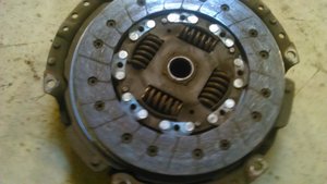

    Вопрос к специалистам по Ауди 100... Буксует сцепление. Попытался найти где и как регулируется свободный ход или что-то подобное (у меня выжим сцепления начинается сразу же после убирания люфта в педали сцепления), не смог! Открутил рабочий цилиндр на коробке и вытащил его... Шток самопроизвольно выдвигается, как-будто кто-то давит на педаль сцепления! Пальцами сдержать можно, но трудно! Вопрос - нормально-ли это!? В какой-то книжке по Ауди читал, что между вилкой и штоком должен быть зазор, а у меня его, похоже, нету! Да и давит на вилку в свободном положении неслабо! Может поэтому и пробуксовывает, когда тапку навалишь!? Подскажите что делать и где искать!? Сцепление если менять, то только диск или вместе с корзиной?

    Всё так и должно быть- там в РЦС стоИт пружина, она и давит на шток. Зазора там не должно быть, сцепление работает без зазоров. Меняешь корзину, диск, выжимной. Посмотри сальник на КПП на первичном валу, опорный подшипник в маховике.

    Блин! А счастье было так близко! Значит мне все-таки придется поиметь удовольствие от снятия коробки еще и на Ауди! Вопрос... Менять корзину и выжимной ОБЯЗАТЕЛЬНО или это просто "до кучи"? На других авто, обычно менялось что-то одно... Авто, правда были нашими... Еще вопрос... Раз шток выталкивается пружиной, не получится-ли так, что после снятия коробки РЦС просто "выплюнет" его вместе с манжетами и жидкостью? Или тут предусмотрен какой-нибудь ограничитель!?

    менять комплектом, у меня на корзине была выработка в 2 мм.
    ситуация была 1 в 1. на первой передаче не буксует, на второй более менее, на третьей ощутимо
    фото корзины не сделал(

    Не выскочит.
    Если хочется через месяц ещё раз слазить, можешь не менять. Тут действует закон подлости.
