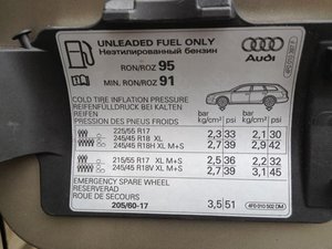

    Я у себя сейчас держу по инструкции - 2,7 передок, 2,4 задок. Жестковато, но это лучше чем грыжи лечить.

    это давление дано при эксплуатации авто с максимальной нагрузкой. иначе сожрет середину покрышки и она начнет всплывать. проходил лично))

    Не вижу такой инструкции

    обалдеть))) у меня не такие значения)) 2.5 точно не помню такого.

    С максимальной нагрузкой у меня предписано 2,9 и 3,1. Видимо у нас автомобили сильно отличаются :nod: или бумажки с табличками от других моделей турки на заводе приклеили!
    По поводу дисков - за свой не малый стаж первый раз слышу, чтобы правильно накачанные колеса способствовали деформации дисков.
    Вот желание сделать помягче или простой про...б с контролем давления в колесах приводил меня к тому, что приходилось править диски, а единожды даже поменять.
