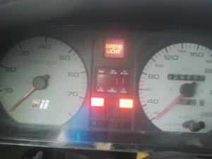

    Вообщем поковырял приборку и что из этого вышло. Заменил лампочку на мультиках, которая с желтым презервативом и правда оказалась перегоревшей. Лампочку заменил, а чехол пошел в утиль(одноразовый он какой то оказался). Заодно поменял лампочки на индикации дальнего света и ABS
    Первый запуск после замены лампочек замены лампочек
    Кстати не знаю каким образом, но после замены лампочки БК начал показывать давление во впускном, что до этого он не делал). Кстати это было у меня вторым вопросом, но теперь он отпал). При первом запуске лампочка ABS так и не засветилась :shock:.
    При втором запуске ABS загорелась и уже не тухла, только где то в дороге потухла, не обратил внимания когда.
