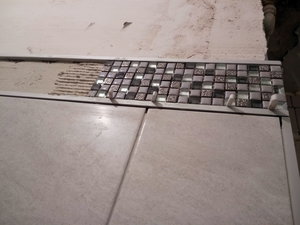

    эпоксидный клей для мозайки или двух компонентный.....только точно соблюдать инструкцию, время жизни раствора короткое...
    тока надо учитывать какая мозайка....светлое стекло, будет искажать цвет..тк серый...
    лучше вобратиться к мозаичниуам, те которые продают....показать образец...а они уже подбирут...при условии что купите у них

    на ДСП прикрутить влагостойкий гипсокартон, потом мозаику на клей для нее, как вариант. если опыта нет, с эпоксдными клеем и затиркой не связывайтесь.

    литокол, мапей и пр. Клеев для мозаики много. Отличает их белый цвет и высокая цена в сравнении с клеем для плитки.
    загрунтуйте основу, прошпаклюйте, заштукатурьте, наклейте сетку .. смотрите по месту, короче.Клей наносите зубчатым шпателем 2-4 мм. -зависит от самой мозаики.
    Эпоксидную затирку можно использовать для заполнения швов, ничего сложного.
