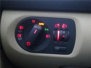

    Самое главное - якобы есть функция авто свет. К примеру в а6 у меня - я вообще не думаю о свете, он сам включает все когда нужно. Ходовые дневные. Ксенон. Свет в салоне. Все сам. А тут кнопка Авто - и когда очень темно он вроде включает. Когда светло днем - я тупо ехал без света пока вручную не переключился на ближний. Можно как то сделать что бы при заводки автомобиля при включенном режиме auto свет загорелся сам?

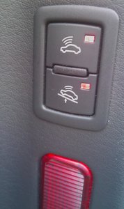

    Дальше вопрос по 2-ум кнопкам на торце двери водителя. Я такие впервые вижу. Их можно нажать. Какая то красная лампочка даже есть. Но в интернете информации по ним не нашел.

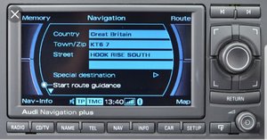

    Еще вопрос о сд ченджере. Вставил сегодня диск мп3. Он загрузил его но не прочитал. Музыка так и не заиграла. Он не читает мп3 или какая то другая причина?

    Свет загорается от датчика света,т.е. когда темно он включится,когда светло-нет.
    Кнопки в двери-это сигнализация:Верхняя отключение датчиков объёма(к примеру ребёнок,собака или что либо подвижное в машине)т.е. сигнализация при закрытии машины не сработает от датчиков объёма,вторая кнопка: Сигнализация не сработает от датчика положения кузова при погрузке к примеру на эвакуатор.
    Ченджер-наверное просто не поддерживает МР3

    Ну вот самый такой вопрос это свет.
    Датчик получается включает только ближний? В светлое время у нас в стране к примеру нельзя ездить без ближнего или хотя бы дневных ходовых. Но вот в а6 у меня включается когда светло именно дневные ходовые. А в а3 получается тупо днем все равно нужно включать в ручную все.

    Да датчик включает основные фары(ближний\дальний),у Вас просто нет ДХО,придётся Вам либо ставить "колхозные" ДХО,либо включать ближний вручную.
    Можно тупо заклеить датчик,что-бы он "думал" что темно.

    А где точно этот датчик находится?

    У меня вот такой монитор. Нашел кнопку сдвига экрана. Там двд ром. Я вот подумал.. может он читае мп3 диски? И еще там 2 слота для карт. Что то знаешь на эту тему? Говорят мол нельзя карту больше 2гб. Есть еще какие то нюансы?

    Точно не могу сказать,(у меня его нет)но думаю где и у А6\С6,т.е. приклеен к стеклу под внутрисалоным зеркалом.

    Про "музыку" ничего не скажу,ибо не знаю,себе сразу поставил "китайца" на андройде.
