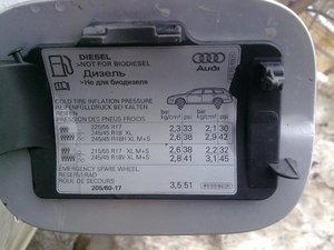

  5. BMW-E60
    BMW-E60 Bad e-mail
    14 дек 2010
    450
    А6 Allroad
    Помогите бестолковому разобраться, сколько надо накачать спереди, сколько сзади, зимой на 17 радиусе по этой табличке???

  6. tyumenec
    tyumenec Участник форума
    10 дек 2010
    267
    Q7 4,2 TDI 09г.
    Смотря какая резина 215 или 225 соответственно и качать. Лично у меня отсутствует данная наклейка (на мойке оторвали) поэтому опытным путем для себя вывел 2,5 на перед и зад.
  7. DMI
    DMI Живу я здесь
    16 мар 2008
    2.020
    не Ауди (((
    ну там вроде для 17 зимы имеется в виду - 2,6-2,2.

  9. eaglesanych
    eaglesanych Участник форума
    21 мар 2011
    158
    А4 Allroad 2.0
    #49 eaglesanych, 27 окт 2011
    да, там гоизонтальные черточки в левой и правой графах разделяют не размеры, а степень загрузки.
  10. DMI
    DMI Живу я здесь
    16 мар 2008
    2.020
    не Ауди (((
    всё вы правильно говорите. только на табличке указан всего один 17 зимний - тот что ниже. с префиксом M+S
    то что выше - как бы летний.
    вообще ИМХО вопрос из пальца, потому как нет такой точности ни на бытовых насосах ни на шиномонтажах, чтоб вот быть 100% уверенным, что там 2,2, а не 2,1.
    да и с загрузкой-без загрузки - что, когда в аэропорт поехал один, то одно давление, а жену с дитём (тями) и чемоданами встретил - выходить качать что ли надо?
