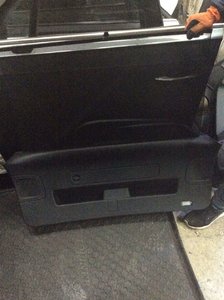

    и вопрос номер два - хочу на крышку заднего багажника влепить шторку(фото приложено),но замены обшивки потолка у меня не будет,вопрос к чему крепить шторку?находятся фиксаторы на самой крышке или как-то надо колхозить крепление ?Спасибо заранее за советы :)

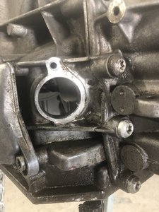

    Течь масла с коробки, думали по стыку, сняли разъём и вот, что за отверстие справа

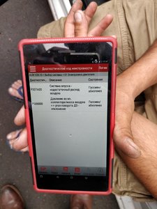

    Всем привет, купил А6 3.0 CGWD,в первый же день владения авто загорелся чек, ошибки P307A00 и P006800, заправился на лукойле 100ым и чек пропал. Предыдущий владелец сказал якобы это связано с тем что он по нужде заправился на ноунейм заправке. Кто -нибудь с таким встречался и чем это грозит?
    Второй вопрос, два дня назад когда мне показывали машину масло было на минимуме, сегодня с утра решил посмотреть масло - его нет. Просто пустая шкала, масленка не горит, заказал 5w30 mobil 1 . Это вообще нормально или не очень? Как правильно смотреть уровень масла? спасибо.
  12. plasticmirror
    plasticmirror Участник форума
    7 мар 2017
    310
    насколько помню мурзилку: прогреть до рабочей температуры, выключить мотор, минуту подождать, смотреть.

    Это нормально для такого электронного измерения уровня масла. Завтра может снова показывать минимальный уровень на шкале. Рекомендуется долить 400-500 грамм масла до середины уровня шкалы.

    Глушим прогретый мотор.
    Ждём минут 5-10.
    Дергаем ручку капота.
    Включаем зажигание. Нажимаем несколько раз кнопку ОК на руле пока не появиться уровень масла.
    Будет показывать реальный.
    Детальнее по ссылке: https://www.drive2.ru/l/6257833/
    Иногда получается получить показания не с первой повытки - на вторую-третью.
    Этот уровень запишеться в MMI и через какое то время может снова поменяться - так как машина будет сама опрашивать (вроде каждые 50 км). Но проблема в том что не известно когда и в какой период будет происходить опрос - может масло уже остынет.
    У меня уровень день от дня скачет то середина, то на одно деление больше, то снова середина.
