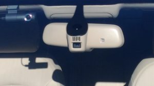

    Еще вопрос - а для чего эта камера в зеркале?!

    Ассистент дальнего.

    Спасибо, он автоматом работает? Приглушает дальний когда навстречу кто-то ломицо?!

    Если видеокамера ассистента дальнего света распознаёт наличие встречного или впереди идущего автомобиля, то дальний свет своевременно выключается . Как только распознанный автомобиль выходит из зоны охвата ассистента дальнего света, дальний свет автоматически включается. По степени освещённости дороги ассистент дальнего света определяет тип местности, по которой движется автомобиль, и выключает дальний свет при движении по городу или населённому пункту. При выезде из населённого пункта или города дальний свет автоматически включается. Кроме того, программное обеспечение системы способно распознавать густой туман, который также является условием включения дальнего света. Ассистент дальнего света максимально увеличивает время включения дальнего света.

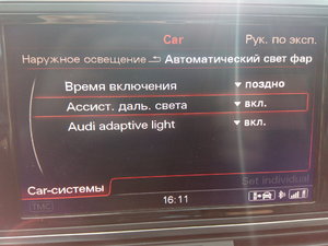

    Не забыть ещё его включить в MMI.

    По-умолчанию разве не включен с завода?

    Нет!

    То что переключалка в MMI есть это я в курсе. Но почему-то думал что с завода все ассистенты какие можно включены изначально. Видимо, наоборот сделано чтобы не создавать проблем и неожиданных ситуаций пока не будет прочитана инструкция)

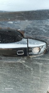

    Всем привет, заранее прошу прощения если не туда, как настроить быстрый доступ к машине с помощью кнопки на ручке, где это вообще искать в ваг Ком

    Если эта опция не установлена производителем, то никак.
