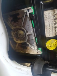

    Подтверждаю, все так. В двери запах ссаных партянок и следы начала коррозии на каком-то кронштейне стекла (это из того, что удалось увидеть сразу за дверной картой). Пока без ржавчины, но окисл обширный. Сама шумка мокрая была вся когда достали. Всего год назад сделана.
    Дренажники могли залепить как нефиг петь. Я когда на шумку отдавал, спрашивал специально про дренаж. Сказали, что конечно же оставляют и все будет хорошо. На деле - да, оставили, но не спасло от сырости, т.к. этот материал задерживает всю влагу.

    Убедился, что шумка дверей - зло конкретное. Была шумка арок снаружи, пола, дверей и стоек. Сняли из дверей и стоек - разницы в худшую сторону не услышал, честно говоря. Арки и пол такому не подвержены, а вот что касается дверей - лучше ну нафиг.
    У девушки на BMW тоже сделана полгода назад, так водительский свеклоподъёмник любит голову уже. Надо смотреть.

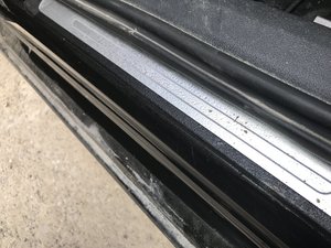

    У меня и без шумки пороги периодически запотевают.
    И, видимо, из-за этого второй раз уже перегорает водительская подсветка...

    По дверям вижу и слышу ясную разницу, стало тише! но смущает влага на порогах, хочу для себя понять что не так сделали в сервисе, их это ошибка или просто можно списать на ежедневные дожди этого супер лета?

    У тебя запотевает а у меня там можно сказать лужи)) подсветка тоже сдохла, поменял

    У меня когда машина стоит под окнами так же и шумки тоже нет. Пороги, крыша и багажник покрывается капельками, списал на конденсат, когда не ленюсь и ставлю в гараж такого нет.
