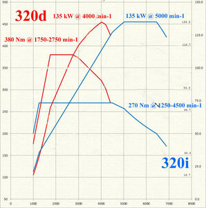

    Продублирую интересное обсуждение данного вопроса у BMW-водов, вполне справедливо и для нашего спора:
    Вот "наложенные" графики для 20d/20i с одинаковой мощностью:
    Момент не смотрим, он не имеет значения. Обращаем внимание на длинные кривые мощности.
    У дизеля на 2100 оборотов такая-же мощность, как и у бензина на 2900 ~83кВт
    У дизеля на 3000 оборотов 117кВт, а у бензина такое-же значение на 4200.
    А пик в 135кВт (184лс) дизель достигает на 4000 и сразу скисает, а бензин - на 5000 и держит эту мощность гораздо дольше.
    Если взять среднее, получается, что для дизеля 3000 от максимума в 4400 составляет примерно 68%, то и бензина 4200:6500=65%.
    Т.е. простой пример показывает, что дизель раскрутить до 3000, что бензин до 4000 - это примерно нажатие на педаль газа на две трети.
    А "на низах" - так вообще речь о каких-то смешных 800 оборотах разницы.
    1) Что касаемо времени разгона до сотни, заявленного производителем - все верно, в некоторых автомобилях при помощи подбора передаточных числе КПП и главной пары можно добиться изменения динамики в узком диапазоне скоростей. Чуть позже мы вернемся к этому вопросу. Но думаю смешно на BMW гоняться только до 100км/ч - это удел Матизов. А на серьезных скоростях, как и при старте схода, все решит показатель мощность/масса. У кого больше лс придется на 1кг веса - тот и выиграет.
    2) А по поводу езды в городе - в нем вообще не нужна мощность. Достаточно 20d или 20i. А еще лучше - 16d или 12i. Поскольку в пробке Лада Калина стоит рядом с X6M, а за счет габаритов еще и уделает ее в шашки.

    аргументированно по интернету - это теоретически обосновать, на основании законов физики и характеристик двигателей
    потому что на дороге у меня ощущения обратные, 3.0tdi (245 лс) ощутимо динамичнее при обгонах на трассе чем 3.2 (255 лс) или чем 3.6 (249 лс)
    ладно, закончим оффтоп ;)
    ой, заметил цитату с бмв... после фразы "момент не смотрим, он не имеет значения" можно дальше не читать :)
