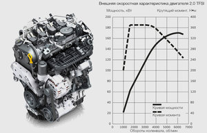

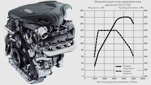

    можно на картинках показать, где на трассе "полка момента закончилась"? ;)
    момент, например, в 300 Нм на 2tfsi достигается с 1.3 до 5.5 тыс оборотов, а на 3tdi c 1.0 до 5.0 тыс
    причем, совершенно честно, я не помню ни одного раза, чтобы мне пришлось крутить дизель до 5 000, а бензин да, бывало до 6.5-7
    другой пример, момент побольше, 360 нм, 2tfsi с 1.5 до 4.0 тыс. об, он же на 3tdi 1.1-4.8, еще интереснее, правда? ;)
    мне кажется, что лошадиные силы имеют значение исключительно в светофорных гонках, разгоне до 100 и тому подобных вещах, а вот та самая эластичность в "трассовых" режимах (разгоны 80-120/120-160), которой не хватает Bladimir82, - заслуга либо "паровозной" тяги дизеля, либо "правильного" объема V6/V8 ;)
