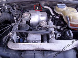

    Народ,помогите,двигатель 2.5 AFB,снимал клапан н75,как поставил на место тяга пропала.Походу шланги поставил не правильно.Пришлите кто нибудь схему,как правильно подсоединять эти шланги на клапан н75 и егр.

    как называется фильтр этот?

    Насколько я знаю это не фильтр а так называемый вакуумный диод. Стоит в воздушных и вакуумных магистралях. Принцип действия: одностронний клапан: в одну сторону пускает в другую нет. Проверка: дуешь с одной стороны продувается с другой нет. Бывает обламывается входной или выходной патрубки что по краям. Недорогой как правило цена 500р.

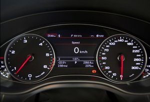

    Привет. Откуда купить стекло на панель приборов. Дизельный. Или на крайняя уже само табло

    Это о чем идет речь?

    Стекло отдельно не продается, только комбинация приборов в сборе.

    У меня панель нормальная а стекло треснула.
