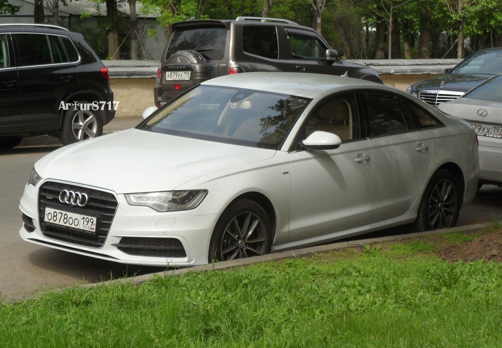

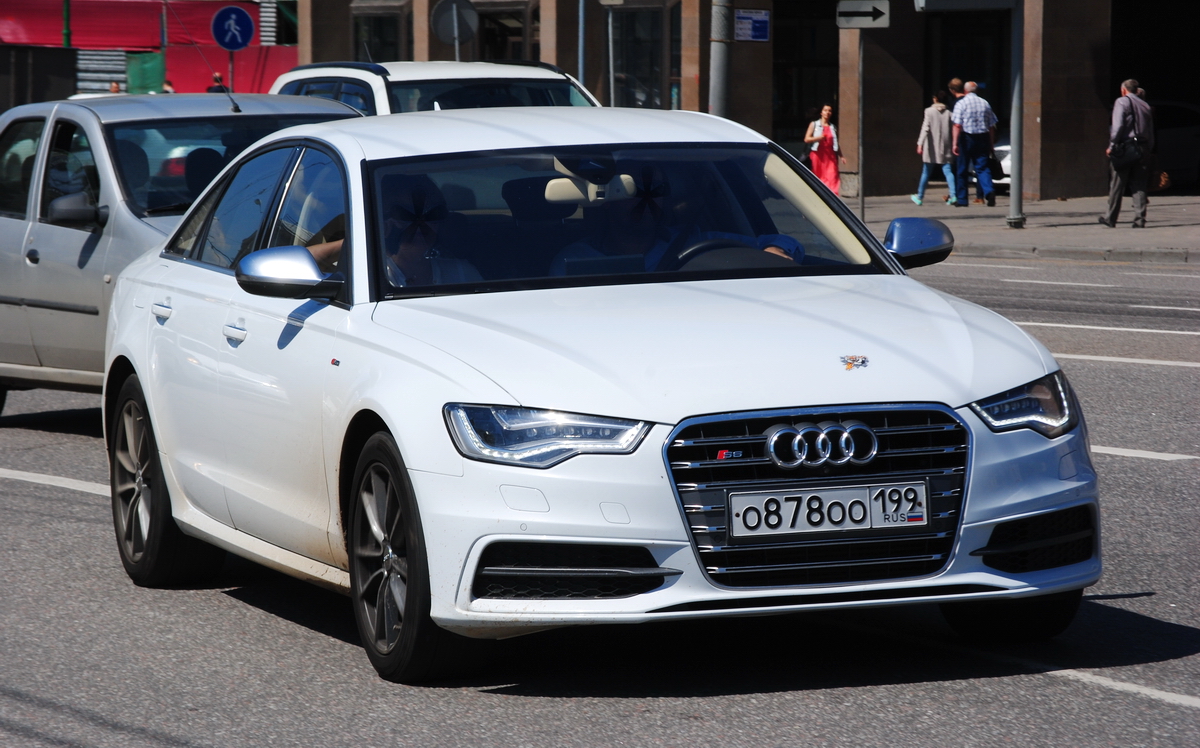

    #401 Age, 6 окт 2015
    Тогда пусть визу шенгенскую и отметку таможни дорожной покажет ;)
    Решетка радаитора еще замененная смущает, вот зачем такой ерундой заниматься?
    17.05.2013 решетка стояла старая :)
  2. Fedin
    Fedin Новичок
    20 июл 2009
    93
    Q7 3.0 TDI 10г
    И накладки зеркал тоже...
    Откуда фото, кстати?:thumbup:

    14.969
    А ещё наклеечка какая-то на капоте.
