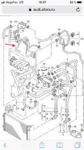

  18. Артём97
    Артём97 Новичок
    3 апр 2018
    1
    Коми респ.
    Добрый день! Подскажите что это и куда должно идти ?
    A3,2000г.в, APF
