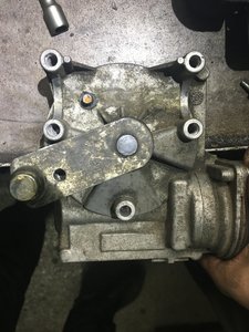

    прокатился 500км под дождем со снегом в перчатке и пакет на руку и руку за окно
    сняли трапецию,
    разобрали мотор
    фото выше
    на180 гр перевернули
    авто уже около 1.5 лет так ездит, проблем нет

    Ну вот я про это. Со съемом/установкой шестерни - проблем не было? Читал отчет какой-то - там чел матерился и кувалдометр использовал....

    у меня нет
    вернее под моим чутким руководством
    главное запомните состояние магнита
    потом разворот 180град
    ставим
    собираем
    там чуть сварки понадобится буквально пару точек
    подключаем к питанию, зажигание включите, он встанет в нужное положение, а уже потом крепим к трапеции!!!!!

    эту херь снять проблема
    выбить в тисках
    у меня мастер быстро это как то сделал

    ага, то есть снимается не шестерня с вала, а рычаг "приводной" с этого вала и потом приваривается, так?
    А шестерню не снять с вала?

    разбирать надо
    в этом проблема
    наверное можно
    но наверное нужен чертеж

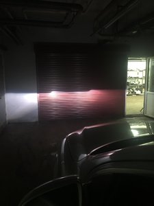

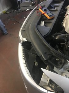

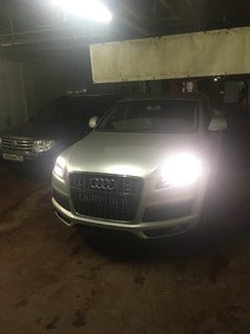

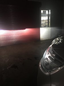

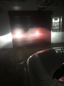

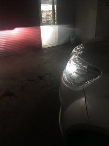

    надоел плохой свет
    заменил линзы и лампы
  9. Рыжая собака

    Менял сам? Цена вопроса линз?
  10. Seregaudi
    Seregaudi Живу я здесь
    8 фев 2008
    1.164
    Q7 4M TDI , Q3 2.0 TFSI
    отдавал машину
    19500руб под ключ

  13. Adb_83
    Adb_83 Заблокирован
    3 мар 2010
    16.651
    трактор ))
    дешево.
    чьи линзы ставили?
    лампочки какие?
    не праздный интерес.
    я на своей сам менял, но у меня линзы и лампочки вышли больше чем у тебя вместе с работой)
  14. Seregaudi
    8 фев 2008
    1.164
    ну они много ставят
    сказали ставь оптима, я их и поставил
    лампы не помню, брал по случаю супервизион какой то 4500К (мягкий свет)
    да, лампы не входят в стоимость!!!
    впереди меня стоял пассат
    поставили в него оптима диод - очень тоже классно получилось, но я уже увидел после установки, так бы их поставил вышло около 23 помоему

  16. Seregaudi
    8 фев 2008
    1.164
    посмотрим в течении года, что и как
    надеюсь все супер будет

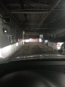

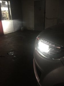

    хотя вчера когда проверяли и настраивали, охренел, небо и земля....
    очень рекомендую, особенно кто по ночам катает за пределами города
    на дачу на выхи погоню, покажу как это выглядит в реальной темноте ...
