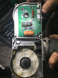

    вот тут жестоко
    разбор и сбор, ремонт - около 12 часов получилось

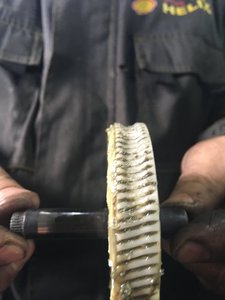

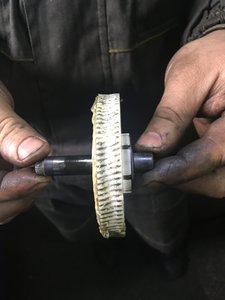

    Это попа((( я это испытал именно в дождь
    Хорошо в 180км от дома и ехал не один ..
    Как минимум перевернуть звезду в редукторе(но в дороге этого не сделать)
    Ну или махнуть трапецию в сборе

    Кстати, какова цена трапеции и сколько по времени махнуть?
  7. Seregaudi
    Seregaudi Живу я здесь
    8 фев 2008
    1.164
    Q7 4M TDI , Q3 2.0 TFSI
    около 30
    по времени заменить если все ключи есть то я думаю час

    В
    В районе 30

    вы че ?))) трапеция 30к? ))
    ого
    на туре другая?))
    или это в сборе с моторчиком?
    я манал такую превентивность)
    куплю заменитель а не оригинал трапеции
    около 5р

    Отдельно нет в продаже
    Только в сборе

  17. Rimo
    Rimo Живу я здесь
    2 мар 2010
    1.415
    Audi Q7 3.0TDi CRCA+NAC '12 и Audi A4 1.8T BFB+HBE '04
    Развернул?
  18. Maksvrn
    Maksvrn Живу я здесь
    24 окт 2010
    4.325
    Краснодарский край
    Да
